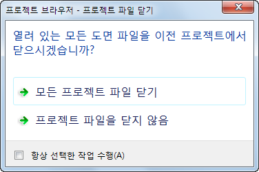

모든 프로젝트 파일을 닫으려면
다음 방법 중 하나를 사용하여 현재 프로젝트에 있는 모든 도면 파일을 닫습니다.
원하는 작업... 할 일...
을 클릭했을 때 항상 모든 프로젝트 파일을 닫고, 프로젝트 네비게이터를 닫고, 프로젝트 환경 종료 항상 선택한 작업 수행을 선택한 다음 모든 프로젝트 파일 닫기를 클릭합니다.
을 클릭했을 때 항상 프로젝트 네비게이터를 닫고, 프로젝트 환경을 종료하고, 모든 프로젝트 파일을 연 상태로 유지 항상 선택한 작업 수행을 선택한 다음 프로젝트 파일을 닫지 않음을 클릭합니다.
이 옵션을 사용하면 프로젝트를 실수로 변경하지 않도록 프로젝트 환경 외부에서 파일로 작업할 수 있습니다.
모든 프로젝트 파일을 닫고, 프로젝트 네비게이터를 닫고, 이 복제에 대한 프로젝트 환경 종료 모든 프로젝트 파일 닫기를 클릭합니다.
프로젝트 네비게이터를 닫고, 프로젝트 환경을 종료하고, 이 복제에 대한 모든 프로젝트 파일을 연 상태로 두기 프로젝트 파일을 닫지 않음을 클릭합니다.
주: 항상 선택한 작업 수행을 선택하면 옵션 대화상자의 AEC 프로젝트 기본값 탭에 있는 프로젝트 전환 시 프로젝트 도면 닫기 옵션도 함께 선택됩니다. 또한 프로젝트 브라우저 - 프로젝트 파일 닫기 대화상자가 숨겨진 메시지가 됩니다. 이 경우 이 대화상자를 표시하도록 설정하지 않으면 을 클릭해도 표시되지 않습니다.
