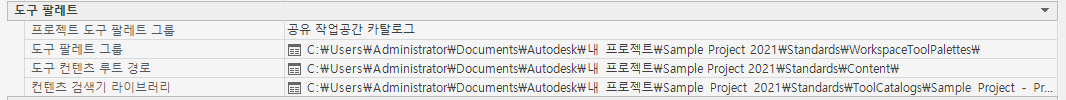

프로젝트 도구 팔레트 그룹을 정의하고 프로젝트와 연관될 컨텐츠 검색기 라이브러리를 지정할 수 있습니다. 그러면 프로젝트 네비게이터 팔레트에서 컨텐츠 검색기가 열릴 때마다 프로젝트 라이브러리가 표시됩니다.
각 프로젝트에는 프로젝트와 연관된 특정 도구 팔레트 그룹(ATC 파일)이 있을 수 있습니다. 프로젝트의 작성 방법에 따라 다른 방식으로 도구 팔레트 그룹을 작성 및 표시할 수 있습니다.
새 프로젝트의 경우 프로젝트 설정이 기존 팔레트 그룹을 가리키지 않는 한 프로젝트 도구 팔레트 그룹은 기본적으로 비어 있습니다.
도구 컨텐츠 루트 경로를 설정하면 프로젝트 수명 주기 동안 프로젝트 또는 표준 도면이 이동되는 경우 도구의 일관성을 유지하는 데 도움이 됩니다.
프로젝트 도구 팔레트의 도구가 프로젝트 설정에 지정된 도구 컨텐츠 루트 경로를 가리키는 경우 컨텐츠 루트 경로는 도구의 XML 정의에서 변수(%AECPROJECT_DIR%)로 작성됩니다. 프로젝트 설정의 도구 컨텐츠 루트 경로가 변경되면 도구의 경로가 그에 맞게 변경됩니다.
예를 들어 모든 프로젝트 도구가 <프로젝트 루트 폴더>₩Standards₩Content₩Content 1₩ 에 저장된 컨텐츠를 가리키는 경우 컨텐츠를 <프로젝트 루트 폴더>₩Standards₩Content₩Content 2₩ 로 이동하고 그에 따라 프로젝트 설정의 도구 컨텐츠 경로를 조정하면 모든 도구가 제대로 <프로젝트 루트 폴더>₩Standards₩Content₩Content 2를 가리킵니다.
또 다른 예로 사용자가 오프라인으로 작업하기 위해 프로젝트와 도구 컨텐츠 파일의 전자전송 패키지를 작성하는 경우를 들 수 있습니다. 로컬 컴퓨터에서 전자전송 패키지의 압축을 푸는 경우 도구 컨텐츠 루트 경로를 다른 드라이브로 리디렉션할 수 있으며 모든 컨텐츠는 유효한 상태로 유지됩니다.
나중에 사용자가 오프라인에서 수정한 도면을 다시 P 서버의 주 프로젝트로 복사하면 컨텐츠 루트 경로는 자동으로 원본 APJ 파일의 경로인 P:₩<프로젝트 루트 폴더>₩Standards₩Content₩Content₩로 다시 변경됩니다.
대형 프로젝트의 경우 CAD 관리자는 모든 프로젝트 사용자가 표준 도구에 빠르게 액세스할 수 있도록 공유 네트워크 볼륨에 컨텐츠 검색기 라이브러리를 설정할 수 있습니다. 프로젝트 네비게이터 팔레트에서 컨텐츠 검색기가 열리면 프로젝트와 연관된 라이브러리가 자동으로 열립니다.
프로젝트 특성 대화상자가 표시됩니다.

공유 작업공간 카탈로그를 선택하면 도구 팔레트 그룹에 대해 선택한 경로가 프로젝트 프로파일(AWS)에 추가되고 지정된 위치에서 도구 카탈로그에 액세스합니다. 사용자별 작업공간 카탈로그를 선택하면 C:₩My Documents₩Autodesk₩My Projects₩<프로젝트 이름> 위치에 폴더가 작성되고 이 폴더에 도구 팔레트가 복사됩니다. 없음을 선택하면 프로젝트 도구 팔레트 그룹이 이 프로젝트에 대해 사용하지 않도록 설정되고 도구 팔레트 아래의 다른 특성이 표시되지 않습니다.
