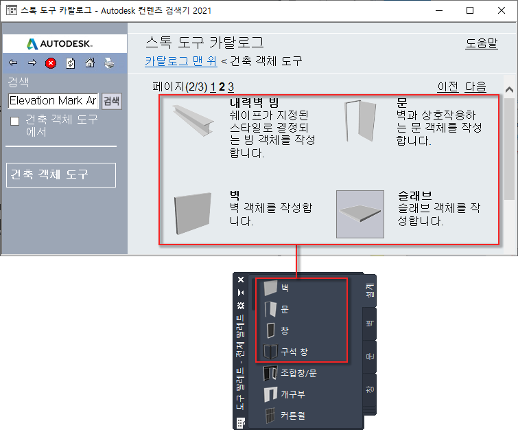

다음 절차에 따라 컨텐츠 검색기의 카탈로그에서 AutoCAD Architecture 2025 툴셋의 도구 팔레트로 도구를 링크하십시오.
컨텐츠 검색기의 카탈로그에서 도구 링크
를 클릭하고여러 개의 도구 팔레트를 복사하려면 Ctrl 키를 누른 상태에서 각 팔레트를 클릭하고, 마우스 오른쪽 버튼을 클릭한 다음 도구 팔레트에 추가를 선택합니다.

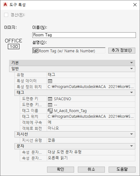

또는 도구 팔레트에서 도구를 선택하고 마우스 오른쪽 버튼을 클릭한 후 특성을 클릭할 수 있습니다. 그런 다음 특성 워크시트에서 새로고침을 선택합니다.
특성 워크시트에서 도구 새로고침
