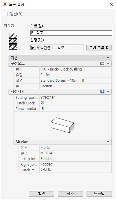

작업영역의 도구 팔레트에 있는 상세 구성요소 도구는 도구 특성 워크시트를 통해 수정할 수 있습니다. 도구를 오른쪽 클릭한 후 특성을 클릭하여 도구 특성 워크시트에 액세스합니다. 컨텐츠 검색기에서 카탈로그의 도구를 수정하려면 먼저 도구를 작업영역의 팔레트로 복사해야 합니다.
도구 특성 워크시트의 모양은 구성요소의 유형과 특성 설정의 현재 구성에 따라 달라집니다. 다음 그림은 샘플 기본 도구 팔레트에 포함되어 있는 04 - 석조 도구에 대한 도구 특성 워크시트의 두 가지 구성을 보여줍니다. 도구는 두 가지 경우에서 모두 표준 3/8" 결합 벽돌을 추가하도록 설정되어 있지만, 첫 번째 구성에서는 뷰 특성이 단면으로 설정된 반면 두 번째 구성에서는 뷰 특성이 입면(패턴)으로 설정되어 있습니다. 다른 뷰에서 다르게 방향을 지정할 수 있는 상세 구성요소의 경우, 뷰 설정은 이미지를 도면에 삽입하는 데 사용된 특정 도면 루틴을 결정합니다. 뷰 설정이 다르면 워크시트에서 그림의 방향이 달라집니다. 또한 모르타르 지정사항은 입면(패턴) 설정에 적용할 수 없으며 해당 구성에 대해서도 표시되지 않습니다. 지정사항 아래 표시된 특성은 기타 설정에 따라 달라질 수도 있습니다. 예를 들어, 뷰 설정이 단면일 때 모르타르 특성 표시가 아니오인 경우 다른 모르타르 특성은 표시되지 않습니다. 일부 상세 구성요소의 경우 적용되는 지정사항이 없으며 헤딩이 표시되지 않습니다.
상세 구성요소 도구 특성 워크시트 구성
