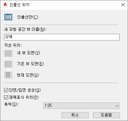

다음 과정에 따라 현재 뷰 도면에 상세를 작성하는 인출선을 배치하십시오.
건물 단면 상세 경계 보기
| 원하는 작업... | 할 일... |
| 상세 경계 및 상세 표시로 인출선 작성 | 상세 경계 도구 중 하나를 선택합니다. AutoCAD Architecture 2025 툴셋는 원형, 직사각형, 자유형 상세 경계를 위한 도구를 제공합니다. |
| 상세 경계가 없는 인출선 작성 | 상세 표시 도구 중 하나를 선택합니다. AutoCAD Architecture 2025 툴셋는 정규 상세 표식, 끝부분이 있는 상세 표식 및 시트 번호 속성이 있는 상세 표식을 위한 도구를 제공합니다. |
또는 상세 경계가 있는 인출선의 경우에는
을 클릭하고, 상세 경계가 없는 인출선의 경우에는
을 클릭합니다.
모형 공간 뷰의 범위는 기본 시트 뷰 크기를 나타내므로, 모형 공간 경계가 너무 작으면 주석을 배치하는 데 문제가 발생할 수도 있습니다.
일단 모형 공간 뷰를 도면에 배치하면, 인출선의 필드 자리 표시자는 물음표로 바뀝니다. 모형 공간 뷰를 해석하려면 모형 공간 뷰를 시트에 배치해야 합니다.
모형 공간 뷰는 뷰를 작성한 뷰 도면 아래의 프로젝트 네비게이터에 표시됩니다.
