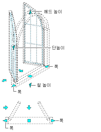

평면 뷰 및 모형 뷰의 창 치수 그립

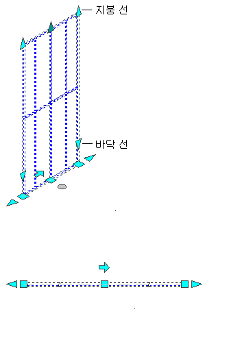

또한 객체는 현재 뷰에 따라 다른 그립을 가질 수 있습니다. 예를 들어, 구조 빔은 평면 뷰에서 보이지 않는 모형 뷰에 추가 롤 그립을 가지고 있습니다. 빔 롤링은 등각투영 뷰에서만 수행할 수 있는 3D 작업이므로 롤 그립을 평면 뷰에 표시할 수 없습니다. 마찬가지로 지붕 및 바닥 선 그립은 3D 뷰에서만 사용할 수 있기 때문에 모형 뷰에만 표시됩니다.
평면 뷰 및 모형 뷰의 커튼월 그립
