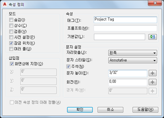

  1. 삽입 탭 속성 패널 속성 정의를 클릭합니다.
  2. 속성 정의 대화상자에서 태그의 이름을 입력합니다.
  3. 기본값을 사용하려면 을(를) 클릭합니다.

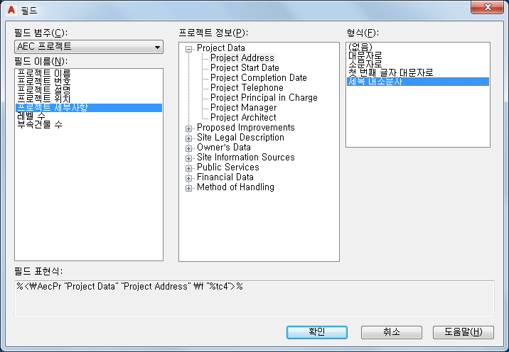

    필드 대화상자가 표시됩니다.
  4. 필드 대화상자에서 제목 블록에 표시할 필드 범주를 선택합니다.
    예를 들어 프로젝트의 세부사항을 표시하려면 필드 범주에 대해 AEC 프로젝트를 선택한 다음 필드 이름에 대해 프로젝트 상세 정보를 선택합니다.
  5. 형식에 대해 문자 형식을 선택하고 확인을 클릭합니다.

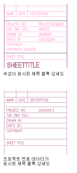

  8. 선과 경계를 사용하여 속성 블록을 완료합니다.
그러면 도면에 많은 속성과 그래픽 요소가 생깁니다. 속성 블록은 다음과 비슷합니다.
