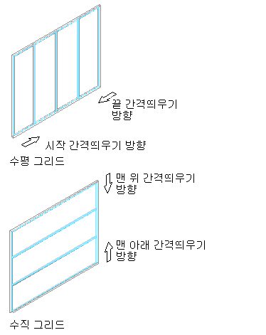

그리드 간격띄우기 방향 지정
원하는 작업... | 할 일... |
커튼월 기준선의 시작점 및 수평 그리드에서 첫 번째 셀 시작 사이의 거리 지정 | 시작 간격띄우기에 값을 입력합니다. |
커튼월 기준선의 끝점 및 수평 그리드에서 마지막 셀 끝 사이의 거리 지정 | 끝 간격띄우기에 값을 입력합니다. |
커튼월의 바닥판 선과 수직 그리드에서 첫 번째 셀의 시작 사이의 거리 지정 | 맨 아래 간격띄우기에 값을 입력합니다. |
커튼월의 지붕 선과 수직 그리드에서 맨 위 셀의 끝 사이의 거리 지정 | 맨 위 간격띄우기에 값을 입력합니다. |
