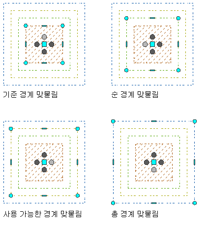

이제 공간 경계는 AutoCAD Architecture 2015 이전 릴리즈에서처럼 별도의 객체가 아니라 공간 객체의 일부입니다. 공간에는 기준 경계, 순 경계, 사용 가능한 경계 및 총 경계가 있습니다. 이전 버전에서 작성된 공간 경계는 이 공간 경계가 들어 있는 도면을 현재 소프트웨어 버전에서 열 때 벽으로 변환됩니다. 관리된 공간은 연관 공간으로 변환됩니다. 공간 경계에는 많은 일람표 특성이 포함되어 있습니다.
