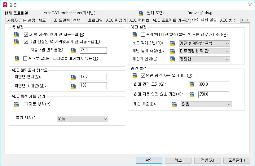

공간 표면 사이의 인접 요소 관계를 설정하려면
공간은 주변 공간의 표면 사이 인접 요소를 탐지할 수 있습니다. 이 기능은 AutoCAD MEP 2025 툴셋와 같은 공학 응용프로그램에서 건물 평면을 처리할 때 중요합니다. 공간 표면 사이의 최대 허용 인접 요소 거리를 정의할 수 있습니다.
  1. 옵션을 클릭합니다.
  2. AEC 객체 설정 탭을 클릭합니다.
  3. 최대 자동 인접 요소 거리에서 두 표면이 서로 인접한 것으로 여겨야 하는 두 표면 사이의 최대 허용 거리를 선택합니다.
  4. 확인을 클릭합니다.
    팁: 또는 명령행에 AECSPACEMAXAUTOADJACENCY를 입력하여 공간 표면 간의 최대 자동 인접 요소를 설정할 수 있습니다.
