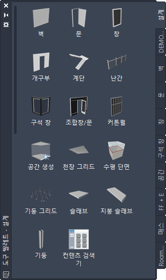

도구는 도면에 추가할 수 있는 개별 객체를 나타냅니다. 도구는 도구가 나타내는 객체에 대한 작성 매개변수를 포함합니다. 특정 도구로 객체를 추가할 때, 객체는 사용자가 도구에 정의했던 설정을 갖습니다. 이 도구를 사용하면 설계 프로세스의 속도를 높이고 프로젝트 전체의 일관성이 향상됩니다.
예를 들어, CMU 8 초벽 스타일을 포함하고 자동 마무리 및 기준선 간격띄우기 1"를 가진 벽 도구를 정의할 수 있습니다. 이 벽 도구로 벽을 추가할 때마다 벽은 CMU 8 초벽 스타일을 가지고, 자동 마무리되며, 1"의 간격띄우기를 가집니다.

AutoCAD Architecture 2025 툴셋의 도구는 3가지 범주로 분류됩니다.
| 도구 범주 | 설명 |
| 객체 도구 | 객체 도구는 벽이나 조합창과 같은 설계 객체를 도면에 삽입합니다. 객체 도구에는 특정 스타일과 특정 객체 특성이 있습니다. 예를 들어 벽 도구를 벽돌-4 벽돌-4라고 할 수 있습니다. |
| 명령 도구 | 명령 도구는 객체 관련 명령의 그래픽 표현입니다. 예를 들어, 특성 데이터 찾아보기 도구는 도면의 모든 객체에 대한 특성 데이터를 찾아보기 위한 대화상자를 엽니다. 데이터 번호 다시 매기기 도구는 선택된 특성 세트의 특성 데이터를 단위 또는 사용자 정의된 번호별로 다시 번호를 매깁니다. 또한 각 명령에 대한 자신의 도구를 작성할 수 있습니다. AutoCAD 일반 용도의 명령 도구를 사용하면 명령 또는 매크로를 연관시킬 수 있습니다. 객체를 작성하는 명령의 경우 기본 AutoCAD 객체 특성도 지정할 수 있습니다. |
