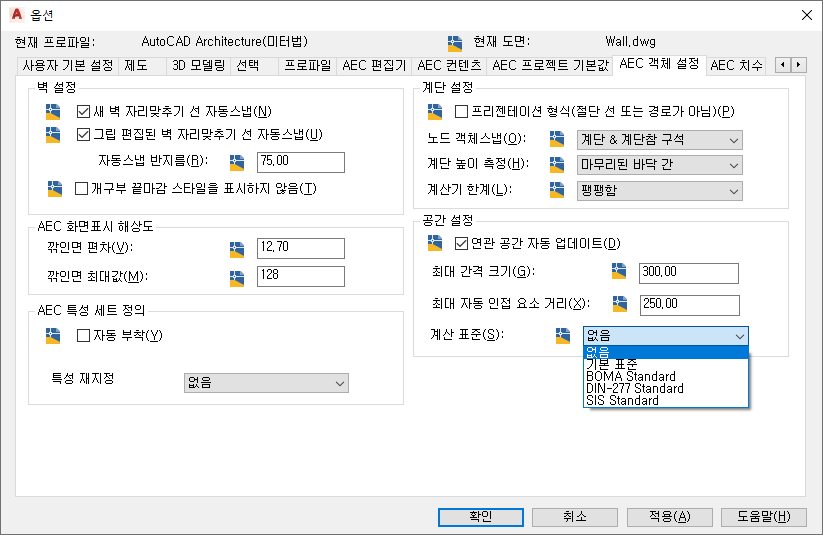

  5. 소스 파일에서 새 클래스가 제대로 설정되면 기본 클래스인 AecSpaceOffsetStandard에서 노출하고 AutoCAD Architecture 2025 툴셋에서 호출하는 일부 메서드의 구현을 시작할 수 있습니다.
  6. AecSpaceOffsetStandard.SetName(string name) 메서드에 호출을 추가합니다.
    AecSpaceOffsetStandard.SetName() 메서드는 기본 클래스에서 구현되며 재지정할 수 없습니다. 클래스의 생성자에서 표준의 이름을 등록하려면 이 메서드를 호출해야 합니다. 이 이름은 AutoCAD Architecture 2025 툴셋에서 사용 가능한 영역 계산 표준 리스트에 표시되는 이름입니다.
  7. 클래스의 생성자에서 SetName() 메서드에 호출을 추가합니다.
    다음 예에서는 소프트웨어에서 기본 영역 계산 표준으로 자체 등록하는 샘플 프로젝트인 AecSpaceOffsetStandardSample 호출을 보여 줍니다.
