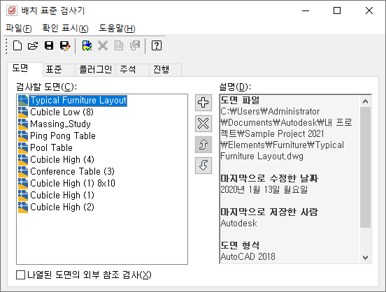

    배치 표준 검사기
  6. 확인 메뉴 검사 시작을 차례로 클릭합니다.
