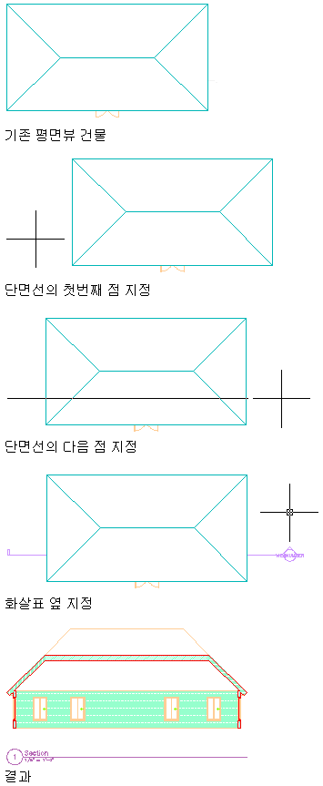

단면선 및 표시
단면선은 건물 모형에서 추출하는 단면의 범위를 정의합니다. 단면선은 직선이거나 꺽어진 선일 수 있습니다. 또한 단면선으로 정의되는 영역의 길이, 깊이 및 높이를 지정할 수 있습니다. 단면선의 각 끝에는 일반적으로 문자나 숫자를 포함하고 단면의 방향을 나타내는 단면 표식이 나타납니다.
주: 기본적으로 단면선의 높이는 모형의 범위 또는 높이입니다. 높이를 변경하려면 단면선을 선택한 후 특성 팔레트에서 '높이에 모형 확장 사용' 값을 아니오로 변경합니다.
단면선을 그린 후 선에서 라이브 단면 뷰를 위한 단면 객체를 작성할 수 있습니다.
단면 작성
2D 단면
2D 단면은 단면선으로 많은 객체를 절단한 후 그 객체에서 2D 단면 객체를 작성하여 작성됩니다. 단면 객체는 은선 및 중첩 선 없이 그려집니다. 객체 화면표시 특성이나 스타일 화면표시 특성을 변경하여 2D 단면을 편집할 수 있습니다. 2D 단면 스타일을 사용하여 화면표시 구성요소를 단면의 화면표시 표현에 추가하고 단면의 여러 부분을 각기 다른 화면표시 구성요소에 지정하는 규칙을 작성할 수 있습니다. 각 구성요소의 가시성, 도면층, 색상, 선종류, 선가중치 및 선종류 축척을 조정할 수 있습니다. 또한 벽돌이나 콘크리트 해치와 같은 재료 중 하나를 단면 객체의 개별 구성요소나 2D 단면 스타일에 지정할 수 있습니다. 또한 라인워크 편집 명령을 사용하여 2D 단면의 개별 선을 다른 화면표시 구성요소에 지정하고 형상을 2D 단면으로 병합할 수 있습니다. 2D 단면의 치수를 기입할 수 있습니다.
