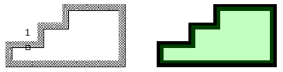

지정한 점에 의해 정의된 둘레와 면적을 계산합니다. 첫 번째 점을 지정하여 시작합니다. 모든 점은 반드시 현재 사용자 좌표계(UCS)의 XY 평면에 평행한 평면에 있어야 합니다.
폴리곤을 닫지 않으면 선이 입력된 마지막 점에서 첫 번째 점까지 선을 그린 것처럼 면적이 계산됩니다. 둘레가 계산되면 해당 선 길이가 추가됩니다.
