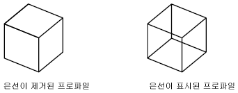

숨겨진 프로파일선을 분리된 도면층에 표시하시겠습니까?
예
전체 선택 세트 중 보이는 선에 대한 블록과 은선에 대한 블록, 단 두 개의 블록만 생성합니다. 은선을 생성하면 솔리드가 다른 솔리드를 부분적으로 또는 완전히 가리게 될 수 있습니다. 보이는 프로파일 블록은 BYLAYER 선종류로 그려지고 숨겨진 프로파일 블록은 HIDDEN 선종류(로드된 경우)로 그려집니다. 보이는 프로파일 블록과 숨겨진 프로파일 블록은 다음과 같은 명명 규칙을 사용하여 고유하게 명명된 도면층에 배치됩니다.
보이는 프로파일 도면층의 경우 PV-뷰포트 핸들
숨겨진 프로파일 도면층의 경우 PH-뷰포트 핸들
예를 들어, 핸들이 4B인 뷰포트에 프로파일을 작성하면 보이는 선이 포함된 블록은 도면층 PV-4B에 삽입되고, 은선(요청된 경우)이 포함된 블록은 도면층 PH-4B에 삽입됩니다. 이러한 도면층이 없으면 명령에 의해 도면층이 작성됩니다. 이러한 도면층이 있으면 도면층에 이미 있는 정보에 블록이 추가됩니다.

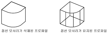

접선 모서리를 삭제하겠습니까?
접선 모서리가 표시되는지 여부를 결정합니다. 접선 모서리는 접하는 두 면 사이의 전환 선입니다. 접선 모서리는 이 선에서 두 면이 만나고 접하는 가상의 모서리입니다. 예를 들어, 상자의 모서리를 모깎기하면 모깎기의 원통형 면이 상자의 편평면에 혼합되는 지점에 접선 모서리가 작성됩니다. 접선 모서리는 대부분의 제도용 응용프로그램에서 표시되지 않습니다.
예
윤곽에서 접선 모서리를 삭제합니다.
아니오
윤곽에서 접선 모서리를 유지합니다.
