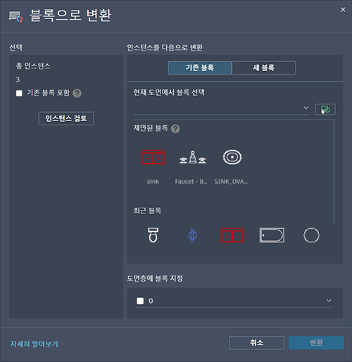

선택한 도면요소 및 동일한 인스턴스를 블록으로 변환합니다.
BCONVERT(명령): 블록으로 변환할 일치하는 인스턴스를 찾을 객체 선택
다음과 같은 옵션이 표시됩니다.
블록 변환을 위해 인스턴스를 선택하고 선택한 인스턴스를 검토할 수 있는 옵션을 제공합니다. 또한 총 인스턴스 수를 표시합니다.
현재 도면의 블록과 블록이 포함된 형상을 변환할지 아니면 원본 객체만 변환할지 지정합니다.
현재 도면 내에서 블록 변환을 위해 선택한 인스턴스를 검토할 수 있도록 대화상자를 임시로 닫습니다.
선택한 인스턴스를 기존 블록으로 변환할지 아니면 새 블록을 작성할지 선택할 수 있는 옵션을 제공합니다.
). 현재 도면에서 선택한 인스턴스를 변환할 블록을 지정할 수 있도록 대화상자를 잠시 닫습니다.
블록을 지정할 도면층을 선택할 수 있는 옵션을 제공합니다.
