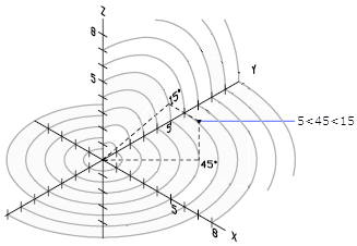

3D 구형 좌표는 UCS 원점과의 거리, XY 평면에서 X축과의 각도, XY 평면과의 각도로 위치를 지정합니다.
다음 구문을 사용하여 점을 지정합니다.
X < X축에서의 각도 < XY 평면에서의 각도
아래 그림에서는 동적 입력이 꺼져 있으므로 5<45<15는 XY 평면의 UCS 원점에서 5단위, XY 평면에서 양의 X축으로부터 45도, 그리고 XY 평면에서 15도 위의 점을 나타냅니다.
UCS 원점을 기준으로 하는 절대 좌표를 입력하거나 마지막으로 입력한 점을 기준으로 하는 상대 좌표를 입력할 수 있습니다.
