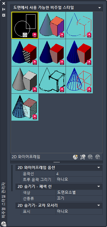

비주얼 스타일 관리자에는 도면에서 사용 가능한 비주얼 스타일의 샘플 이미지 패널 및 다음 특성 패널이 있습니다.

도면에서 사용 가능한 비주얼 스타일
도면에서 사용 가능한 비주얼 스타일의 샘플 이미지를 표시합니다. 선택한 비주얼 스타일의 면, 환경 및 모서리 설정은 설정 패널에 표시됩니다.
샘플 이미지의 아이콘은 비주얼 스타일의 상태를 나타냅니다.
  • 가운데 맨 아래의 선택된 비주얼 스타일을 현재 뷰포트에 적용 버튼의 아이콘은 현재 뷰포트에 적용된 비주얼 스타일을 표시합니다.
  • 가운데 맨 아래에 있는 도면 아이콘은 현재 뷰포트가 아닌 현재 도면에서 사용 중인 비주얼 스타일을 나타냅니다.
  • 아래 오른쪽에 있는 제품 아이콘은 제품과 함께 제공된 기본 비주얼 스타일을 나타냅니다.
