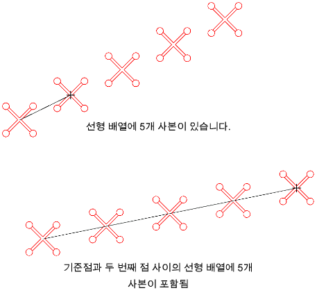

선형 배열에 지정한 수의 사본을 정렬합니다.
원래 선택 세트를 포함하여 배열의 항목 수를 지정합니다.
기준점을 기준으로 배열의 거리 및 방향을 결정합니다. 기본적으로 배열의 첫 번째 사본은 지정된 변위에 배치됩니다. 나머지 사본은 동일한 증분 변위를 사용하여 해당 점 위에 선형 배열로 배치됩니다.
최종 사본은 배열의 지정한 변위에 배치합니다. 다른 사본은 원래 선택 세트와 최종 사본 사이의 선형 배열에 맞춰집니다.
