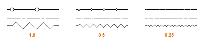

선종류 축척은 각 도면 단위에 대한 선종류 패턴의 반복 간격과 크기를 조정합니다. 선종류가 표시되고 플롯되는 방식에 영향을 줄 수 있는 다양한 축척 옵션이 있습니다.
전체 축척 비율은 도면의 모든 선종류 모양에 적용됩니다. 명령 프롬프트에서 또는 선종류 관리자를 통해 LTSCALE 시스템 변수를 변경하여 전체 축척 비율을 설정할 수 있습니다. 기본 전체 축척 비율은 1.0입니다. 축척 비율이 작을수록 각 선종류 패턴이 더 많이 반복되고 패턴 내의 간격이 더 작아집니다.
전체 축척 비율을 변경하면 도면의 모든 선종류 모양이 변경됩니다.

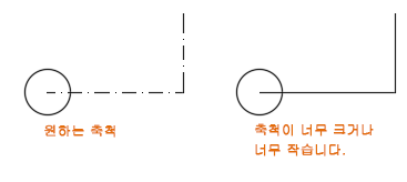

패턴이 있는 선종류를 지정했는데 객체의 선종류가 솔리드로 표시되는 경우에는 객체에 대해 다른 선종류 축척을 지정해야 할 수 있습니다.
특성 팔레트에서 객체의 선종류 축척을 변경하면 객체를 원하는 모양으로 표시할 수 있습니다.
