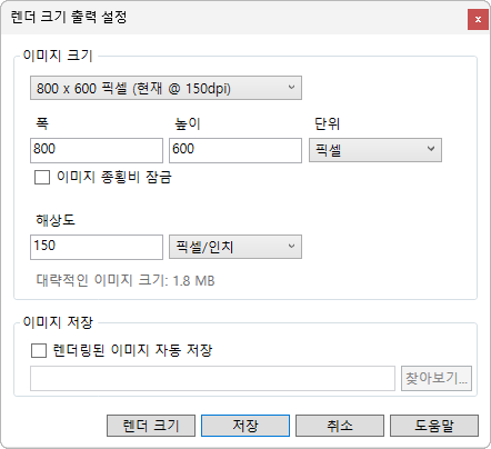

렌더 크기 출력 설정 대화상자
렌더링된 이미지의 출력 해상도를 설정합니다.
RPREF(명령) 찾기: 렌더 크기 드롭다운 > 추가 출력 설정

이미지 크기
렌더 윈도우에 렌더링할 때 렌더링된 이미지의 출력 크기와 해상도를 지정합니다.
표준 이미지 크기
렌더링된 이미지의 출력 크기와 해상도를 설정합니다.
폭
지정된 단위를 기준으로 렌더링된 이미지의 폭을 설정합니다.
높이
지정된 단위를 기준으로 렌더링된 이미지의 높이를 설정합니다.
단위
폭 및 높이 문자 상자의 측정 단위를 설정합니다.
선택된 값은 폭 및 높이 문자 상자에 입력할 수 있는 값 범위에 영향을 미칩니다.
픽셀 범위: 1~12000, 인치 범위: 0.033~40, 센티미터 범위: 0.00846~101.6
이미지 종횡비 잠금
사용자 출력 해상도를 입력할 때 종횡비가 잠깁니다.
폭 및 높이 문자 상자가 서로 잠깁니다. 하나를 조정하면 다른 하나도 변경되어 종횡비가 유지됩니다.
해상도
렌더링된 이미지의 센티미터당 또는 인치당 픽셀 수를 지정합니다.
해상도는 종종 인치당 도트 수(DPI)라고도 합니다. 큰 값은 작성되는 파일 크기를 늘리지만 원래 렌더링된 크기보다 크게 인쇄될 경우 이미지 품질을 향상시킬 수 있습니다.
이미지 저장
렌더 이미지가 파일에 작성되는지 여부를 지정합니다.
렌더링된 이미지 자동 저장
렌더링된 이미지를 파일에 자동으로 저장하는 기능을 활성화합니다.
파일 이름
렌더링된 이미지에 사용할 파일 이름과 위치를 지정합니다.
  • BMP(*.bmp). Windows 비트맵(.bmp) 형식의 정지 이미지 비트맵 파일입니다.
  • TGA(*.tga). 32비트 트루컬러를 지원하는 파일 형식입니다. 즉, 24비트 색상에 하나의 알파 채널을 더한 것과 같으며 일반적으로 트루컬러 형식으로 사용됩니다.
  • TIF(*.tif). 다중 플랫폼 비트맵 형식입니다.
  • JPEG(*.jpg). 최소 파일 크기 및 최소 다운로드 시간으로 이미지 파일을 인터넷에 게시하는 데 널리 사용되는 형식입니다.
  • PNG(*.png). 인터넷 및 웹에서 사용하기 위해 개발된 정지 이미지 파일 형식입니다.
렌더 크기
지정된 이미지 크기에 따라 도면의 현재 뷰를 렌더 윈도우로 렌더링합니다.
저장
렌더링용 사용자 이미지 크기를 렌더 사전 설정 관리자 팔레트의 출력 크기 리스트에 추가합니다.
새 사용자 이미지 크기는 폭, 높이 및 해상도 문자 상자에 지정된 값을 기준으로 합니다.
