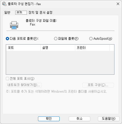

구성된 플로터와 컴퓨터 또는 네트워크 시스템 사이의 통신 설정을 변경합니다.
PLOTTERMANAGER(명령) 찾기:
포트를 통하여 플롯할지, 파일에 플롯할지 또는 AutoSpool을 사용할지를 지정할 수 있습니다. 드라이버 및 주변장치 안내서의 "AutoSpool 사용"을 참고하십시오.
병렬 포트를 통해 플롯하는 경우 시간 초과값을 지정할 수 있습니다. 직렬 포트를 통해 플롯하는 경우 전송 속도, 프로토콜, 흐름 컨트롤 및 입/출력 시간 초과값을 변경할 수 있습니다.
다음과 같은 옵션이 표시됩니다.
선택된 포트를 통해 플로터로 도면을 보냅니다.
플롯 대화상자에 지정된 파일로 도면을 보냅니다.
AutoSpool 유틸리티를 사용하여 도면을 플롯합니다. AutoSpool은 옵션 대화상자의 파일 탭에 지정되어 있습니다.
포트 리스트와 설명을 로컬 및 네트워크에 표시합니다. 포트가 네트워크 포트이면 네트워크 프린터 이름도 표시됩니다.
플로터에서 사용할 수 있는 포트에 관계 없이 컴퓨터에서 사용할 수 있는 모든 포트를 표시합니다.
비시스템 플로터의 다른 인스턴스에 연결할 수 있도록 선택 가능한 여러 네트워크를 표시합니다.
LPT 포트 구성 대화상자 또는 COM 포트에 대한 설정 대화상자를 표시합니다.
