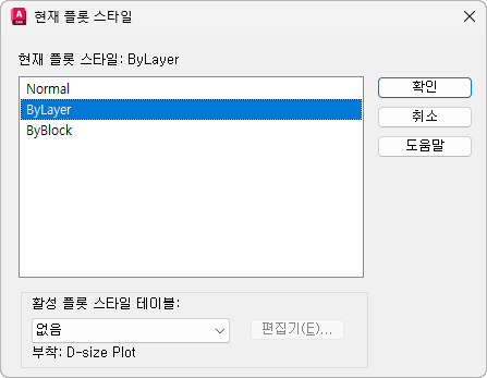

새 객체의 플롯 스타일을 지정합니다.
PLOTSTYLE(명령) 찾기
다음과 같은 옵션이 표시됩니다.
현재 플롯 스타일을 표시합니다.
기본 플롯 스타일인 NORMAL을 포함하여 객체에 지정할 수 있는 사용 가능한 플롯 스타일을 표시합니다. 플롯 스타일은 색상, 디더링, 회색조, 펜 지정값, 스크리닝, 선종류, 선가중치, 끝 스타일, 결합 스타일 및 채움 스타일에 대한 일련의 재지정 집합입니다.
현재 도면에 부착된 플롯 스타일 테이블을 설정합니다. 플롯 스타일 테이블은 플롯 스타일 정의 집합입니다.
플롯 스타일 테이블의 플롯 스타일을 수정할 수 있는 플롯 스타일 테이블 편집기를 표시합니다.
플롯 스타일 테이블이 부착될 탭(모형 탭 또는 배치 탭)을 표시합니다.
