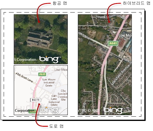

맵 스타일
지도를 위성 이미지(Esri 이미지) 또는 벡터 이미지(Esri OpenStreetMap)로 표시할 수 있습니다. 도면 영역이 여러 뷰포트로 분할되면 각 뷰포트의 맵 스타일이 다를 수 있습니다.
주: Esri 맵으로 전환하면 최신 릴리스부터 새 Bing 맵 연결을 작성할 수 없습니다. Bing 맵에 대한 기존 연결이 있는 도면은 계속 지원되지만 Bing 맵빙 맵을 변경하려면 Esri 맵으로 전환해야 합니다. 데이터 소스가 다르기 때문에 측정에 약간의 차이가 있을 수 있습니다.
