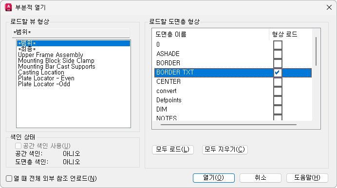

부분적으로 열린 도면에 로드할 추가 형상을 지정하는 데 사용할 수 있는 뷰와 도면층을 표시합니다.
PARTIALOAD(명령)
뷰나 선택한 영역 및 도면층에서 형상을 선택하고 로드할 수 있습니다. 현재 도면에 로드되어 있는 정보는 언로드할 수 없습니다. 도면이 부분적으로 열릴 때 로드되지 않은 부착된 외부 참조가 도면에 포함되어 있으면 외부 참조 팔레트를 사용하여 외부 참조를 다시 로드할 수 있습니다. XREF를 참고하십시오.
다음과 같은 옵션이 표시됩니다.
도면 내의 선택된 뷰와 사용 가능한 뷰를 표시합니다. 모형 공간에서 정의된 뷰만 로드할 수 있습니다.
도면 공간 형상이 그려진 도면층을 로드하여 도면 공간 형상을 로드할 수 있습니다.
현재 선택된 뷰를 표시합니다. 선택된 뷰와 도면층에서 공통된 형상이 도면에 로드됩니다.
선택된 도면 파일에서 사용 가능한 모든 모형 공간 뷰를 표시합니다. 뷰를 선택하면 선택된 뷰의 형상만 로드됩니다.
한 뷰에서만 형상을 로드하도록 선택할 수 있습니다. 선택된 뷰와 도면층에서 공통된 형상이 도면에 로드됩니다. 현재 파일에 로드된 어떤 정보도 언로드할 수 없습니다.
좌표 입력 장치를 사용하여 윈도우 선택 방법으로 영역을 지정하도록 프롬프트를 표시합니다.
선택된 도면 파일에서 사용 가능한 모든 도면층을 표시합니다. 선택된 도면층의 형상이 모형 공간 형상과 도면 공간 형상 모두를 포함해서 도면에 로드됩니다.
다중 도면층으로부터 형상을 로드할 수 있습니다. 선택된 뷰와 도면층에서 공통된 형상이 도면에 로드됩니다. 파일에 현재 로드된 모든 정보는 언로드할 수 없습니다.
선택한 도면에 도면층 이름을 표시합니다.
도면층의 형상을 도면에 로드할지 여부를 지정합니다. 형상 로드를 선택하면 도면층의 형상이 도면에 로드됩니다. 파일에 현재 로드된 모든 정보는 언로드할 수 없습니다.
모든 도면층에 대해 형상 로드를 선택합니다. 마우스 오른쪽 버튼을 클릭하고 모두 로드를 선택할 수도 있습니다.
형상이 도면으로 로드되지 않도록 지정합니다. 최소한 하나 이상의 도면층에서 도면으로 형상을 로드하는 것이 좋습니다. 로드할 도면층을 하나도 선택하지 않으면, 선택된 뷰의 형상을 포함하여 어떤 형상도 로드되지 않습니다. 마우스 오른쪽 버튼을 클릭하고 모두 지우기를 선택할 수도 있습니다.
선택한 도면 파일에 공간 또는 도면층 색인이 포함되었는지를 표시합니다. INDEXCTL을 사용하여 도면층 및 공간 색인을 도면 파일에 저장할 것인지 여부를 조정합니다. 공간 색인은 객체를 공간에서의 위치를 기준으로 구성합니다. 도면층 색인은 객체를 도면층을 기준으로 구성합니다.
