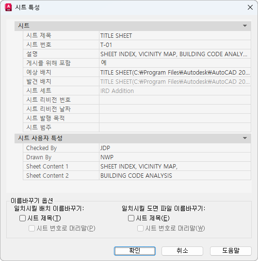

선택한 시트의 시트 제목, 시트 번호 및 게시 작업에 포함할지 여부와 같은 특정 정보를 표시합니다. 또한 사용자 특성을 표시합니다(있는 경우).
SHEETSET(명령) 찾기:
새 값을 입력하여 모든 사용 가능한 시트 특성을 수정할 수 있습니다.
다음과 같은 옵션이 표시됩니다.
선택한 시트의 특성을 표시합니다. 또한 사용자 특성을 표시합니다(있는 경우). 새 값을 입력하여 시트 특성을 수정할 수 있습니다. 예상 배치는 시트가 저장된 도면의 경로 및 파일 이름입니다. 발견 배치는 시트가 발견된 도면의 경로 및 파일 이름입니다. 경로가 다른 경우 예상 배치에서 경로 및 파일 이름을 수정할 수 있습니다. 이 작업은 시트를 시트 세트와 다시 연관시킵니다.
선택한 시트에 대한 이름바꾸기 옵션을 표시합니다. 이 설정은 시트 이름바꾸기 및 번호 변경 대화상자의 설정과 동일합니다.
