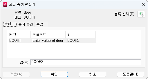

변경한 속성으로 도면을 업데이트하고 고급 속성 편집기는 열린 상태로 유지합니다.
각 속성에 지정된 태그, 프롬프트 및 값을 표시합니다. 속성 값만 변경할 수 있습니다.
선택된 블록 복제에 속성을 나열하고 각 속성의 탭, 프롬프트 및 값을 표시합니다.
선택된 속성에 새 값을 지정합니다.
여러 줄 속성에는 줄임표가 있는 버튼이 포함되어 있습니다. 이 버튼을 클릭하면 문자 형식 도구막대 및 눈금자가 포함된 내부 문자 편집기가 열립니다. ATTIPE 시스템 변수의 설정에 따라 문자 형식 도구막대는 축소 버전 또는 전체 버전으로 표시됩니다.
필드를 값으로 사용하려면 마우스 오른쪽 버튼을 클릭한 다음 바로 가기 메뉴에서 필드 삽입을 클릭하여 필드 대화상자를 표시합니다.

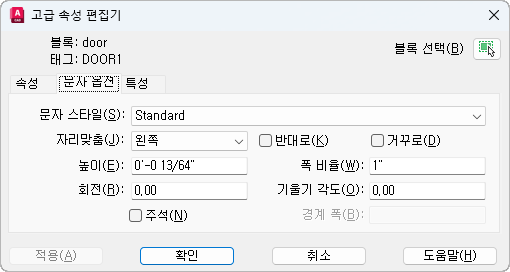

속성 문자가 도면에 표시되는 방법을 정의하는 특성을 설정합니다. 특성 탭의 속성 문자 색상을 변경합니다.
속성 문자의 문자 스타일을 지정합니다. 이 문자 스타일의 기본값이 이 대화상자에 표시된 문자 특성으로 지정됩니다.
속성 문자가 정렬되는 방법(왼쪽, 가운데 또는 오른쪽 맞춤)을 지정합니다.
속성 문자의 높이를 지정합니다.
속성 문자의 회전 각도를 지정합니다.
속성이 주석임을 지정합니다. 주석 객체 및 스타일은 주석 객체가 모형 공간이나 배치에서 표시되는 크기와 축척을 조정하는 데 사용됩니다.
속성 문자를 거꾸로 표시할지 여부를 지정합니다. 여러 줄 속성에 대해 사용할 수 없습니다.
속성 문자를 위아래가 뒤집힌 모양으로 표시할지 여부를 지정합니다. 여러 줄 속성에 대해 사용할 수 없습니다.
속성 문자의 문자 간격을 설정합니다. 1.0보다 작은 값을 입력하면 문자가 축소됩니다. 1.0보다 큰 값을 입력하면 문자가 확장됩니다.
속성 문자가 수직 축을 기준으로 기울어지는 각도를 지정합니다. 여러 줄 속성에 대해 사용할 수 없습니다.
다음 줄로 줄바꿈하기 전에 여러 줄 속성의 문자 줄의 최소 길이를 지정합니다. 값이 0.000이면 문자 줄의 길이에 제한이 없음을 의미합니다. 단일 선 속성에 대해선 사용할 수 없습니다.

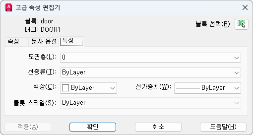

속성이 켜진 도면층과 속성 문자의 선가중치, 선종류 및 색상을 지정합니다. 도면이 플롯 스타일을 사용하는 경우, 특성 탭을 사용하여 속성에 플롯 스타일을 지정할 수 있습니다.
속성이 있게 될 도면층을 지정합니다.
속성의 선종류를 지정합니다.
속성의 색상을 지정합니다.
속성의 선가중치를 지정합니다.
LWDISPLAY 시스템 변수가 꺼져 있는 경우 이 옵션에 대한 변경 사항이 표시되지 않습니다.
속성의 플롯 스타일을 지정합니다.
현재 도면이 색상 종속 플롯 스타일을 사용하는 경우, 플롯 스타일 리스트가 제공되지 않습니다.
