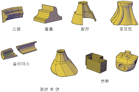

2D 형상 또는 기타 3D 객체에서 3D 솔리드를 작성할 수도 있습니다. 예를 들어, 3D 솔리드는 3D 공간의 지정된 경로를 따르도록 2D 쉐이프를 돌출시킨 결과일 수도 있습니다.
다음 방법을 사용할 수 있습니다.
돌출, 스윕, 로프트 및 회전을 수행할 때 다음과 같은 곡선을 윤곽 및 안내 곡선으로 사용할 수 있습니다.
