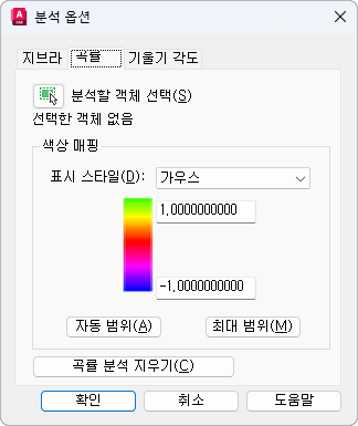

솔리드 및 표면 객체의 곡률 분석에 대한 표시 설정을 변경합니다.
ANALYSISOPTIONS(명령) 찾기
다음과 같은 옵션이 표시됩니다.
분석할 표면 객체를 선택하라는 프롬프트가 표시됩니다. 객체를 선택한 후에 Enter 키를 눌러 대화상자로 돌아갑니다.
색상 매핑에 대한 표시를 지정합니다. (VSACURVATURETYPE 시스템 변수)
최대 곡률 값을 입력합니다. 표면 곡률은 이 값에 도달하면 초록색으로 표시됩니다. (VSACURVATUREHIGH)
최소 곡률 값을 입력합니다. 표면 곡률은 이 값에 도달하면 파란색으로 표시됩니다. (VSACURVATURELOW 시스템 변수)
값의 80%가 높은 범위와 낮은 범위 사이에 있도록 곡률 범위를 계산합니다. (VSACURVATUREHIGH 및 VSACURVATURELOW 시스템 변수)
곡률 분석을 위해 선택된 모든 객체의 최대 및 최소 범위를 계산합니다. (VSACURVATUREHIGH 및 VSACURVATURELOW 시스템 변수)
현재 도면의 모든 객체에서 곡률 분석 표시를 제거합니다.
