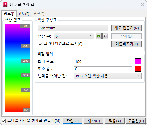

광도 및 고도 스타일 지정에 대해 색상 구성표 사용자화
  1. 점 구름을 선택합니다.
  2. 점 구름 상황별 탭 > 시각화 패널 > 색상 매핑을 클릭합니다. 찾기
  3. 점 구름 색상 맵 대화상자에서 광도 또는 고도 탭을 클릭합니다.
  4. 색상 구성표 설정, 색상 램프의 개별 색상 및/또는 점의 범위를 필요에 따라 편집합니다.
  5. 확인을 클릭합니다.

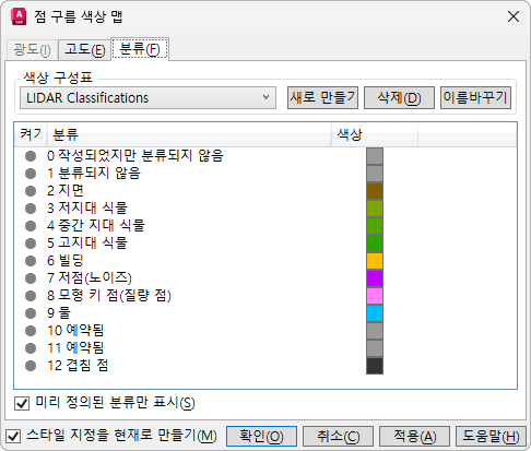

분류 스타일 지정에 대해 색상 구성표 사용자화
  1. 점 구름을 선택합니다.
  3. 점 구름 색상 맵 대화상자에서 분류 탭을 클릭합니다.
  4. 각 분류에 해당하는 점 구름 점의 화면표시를 조정하려면 켜기/끄기 아이콘을 클릭하여 화면표시를 켜거나 끕니다.
  5. 분류에 지정된 색상을 변경하려면 해당 색상 견본을 클릭하고 새 색상을 선택합니다.
  6. 확인을 클릭합니다.
