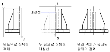

지정한 축을 중심으로 객체를 반전하여 대칭 이미지를 작성할 수 있습니다.
대칭선이라는 축을 중심으로 객체를 반전하여 대칭 이미지를 작성합니다. 임시 대칭선을 지정하려면 두 점을 입력합니다. 원본 객체는 지우거나 유지되도록 지정할 수 있습니다.

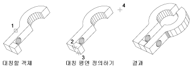

MIRROR3D를 사용하여 지정된 대칭 평면을 따라 객체를 대칭시킬 수 있습니다. 대칭 평면은 다음 중 하나일 수 있습니다.
