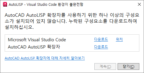

LISPSYS가 0이 아닌 값으로 설정되어 있는 경우 AutoCAD에서는 Visual Studio Code 및 AutoCAD AutoLISP Extension이 설치되었는지 확인합니다. Visual Studio Code가 설치되어 있지 않으면 다음 메시지 상자가 표시됩니다.
다운로드를 클릭하여 Visual Studio Code 및 AutoCAD AutoLISP Extension을 다운로드하고 설치합니다.
Visual Studio Code가 설치되어 있지만 AutoCAD AutoLISP Extension이 설치되어 있지 않은 경우 AutoCAD에서는 Visual Studio Code를 시작하기 전에 AutoCAD AutoLISP Extension을 다운로드하고 설치합니다.

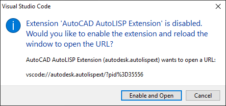

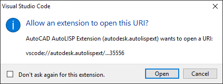

Visual Studio Code 및 AutoCAD AutoLISP Extension이 설치되면 Visual Studio Code를 시작할 때 AutoCAD AutoLISP Extension에서 메시지 상자를 표시하는 URI를 열 수 있는 권한 허용을 묻는 메시지가 표시될 수 있습니다. 표시될 수 있는 가장 일반적인 메시지는 다음과 같습니다.
