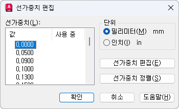

기존 선가중치의 폭 값을 수정합니다.
STYLESMANAGER(명령) 찾기:
다음과 같은 옵션이 표시됩니다.
플롯 스타일 테이블의 선가중치를 나열합니다. 기존 선가중치를 수정할 수 있지만 추가하거나 삭제할 수는 없습니다. 선가중치 값을 변경하면 해당 선가중치를 사용하는 다른 플롯 스타일도 변경됩니다.
선가중치 값은 편집할 때 소수 이하 4자리까지 반올림되어 표시됩니다. 선가중치 값은 0(영)이나 양의 수여야 합니다. 너비가 0(영)인 선가중치를 작성하면 선은 플로터에서 작성할 수 있는 가장 가는 선으로 플롯됩니다. 가능한 최대 선가중치 값은 100밀리미터(약 4인치)입니다.
선가중치 리스트를 표시할 단위를 지정합니다.
선택한 선가중치를 편집할 수 있도록 만듭니다.
선가중치 리스트를 값에 따라 정렬합니다. 선가중치 값을 변경한 경우 선가중치 정렬을 선택하여 리스트를 다시 정렬합니다.
