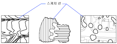

스케칭은 불규칙한 경계를 작성하거나 디지타이저를 사용하여 트레이스할 때 유용합니다.
프리핸드 스케치를 그린 다음 선, 폴리선 또는 스플라인으로 변환할 수 있습니다.
SKETCH 명령으로 일련의 작은 세그먼트를 작성합니다. SKETCHINC 시스템 변수를 설정하면 각 세그먼트의 증분 길이를 조정할 수 있습니다. SKPOLY 시스템 변수를 사용하면 결과가 일련의 독립적인 선 세그먼트, 폴리선 또는 스플라인 중 무엇인지를 조정할 수 있습니다. SKTOLERANCE 시스템 변수 는 스플라인이 원래 스케치와 일치하는 정도를 조정합니다.
