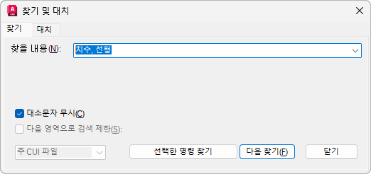

명령 리스트 창 또는 <파일 이름>의 사용 가능한 사용자화 창의 명령이나 명령 특성에서 검색 문자열을 찾거나, 검색 문자열을 새 검색 문자열로 대치합니다.
CUI(명령) 찾기: 명령 또는 문자 찾기
명령 또는 명령 특성(명령 이름, 설명 또는 매크로)을 찾아 대체합니다. 찾기 탭을 사용하여 지정된 문자열의 위치를 찾고, 대치 탭을 사용하여 지정된 문자열을 찾아 대치합니다.
다음과 같은 옵션이 표시됩니다.
찾을 검색 문자열을 표시합니다. 명령 리스트 창의 명령을 선택한 경우 이 상자는 문자열을 표시합니다. 문자열도 입력할 수 있습니다. 이전에 입력한 문자열은 드롭다운 리스트에 저장됩니다.
대소문자와 관계 없이 모든 명령 및 명령 특성을 찾습니다(예를 들어, 프로그램은 LINE 및 line을 모두 검색합니다).
검색 범위를 드롭다운 리스트에서 선택한 CUIx 파일로 제한합니다. 기본적으로 주 CUIx 파일(AutoCAD의 경우 acad.cuix, AutoCAD LT의 경우 acadlt.cuix)을 검색합니다.
특성 창의 이름, 설명 또는 매크로 상자에서 검색 문자열의 다음 복제를 찾습니다. 명령 리스트 창에서 검색할 경우 리스트의 명령만 찾습니다. 창 사용자화의 트리 뷰에서 검색할 경우 검색은 트리 뷰에서 시작하며 명령 리스트 창의 명령까지 계속됩니다.
명령 리스트 창에서 명령이 선택된 경우, 선택된 명령을 참조하는 트리 뷰에서 다음 인터페이스 요소를 찾습니다.
검색한 문자열을 대치할 문자열을 표시합니다.
검색 문자열의 단일 복제를 대치합니다. 사용자 인터페이스 사용자화 대화상자에서 검색 문자열 위치는 명령 리스트 창, 트리 뷰 및 특성 창에 표시됩니다.
검색 문자열을 찾은 모든 복제를 대치합니다. 이 작업을 취소할 수 없습니다.
