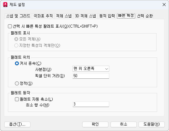

DSETTINGS(명령)
객체 선택 시 객체 유형에 따른 빠른 특성 팔레트를 표시합니다. (QPMODE 시스템 변수)
빠른 특성 팔레트를 표시하려면 PICKFIRST 시스템 변수를 켜야 합니다. 또는 QUICKPROPERTIES 명령을 입력하여 객체를 선택할 수 있습니다.
빠른 특성 팔레트의 표시 설정을 지정합니다. 자세한 정보는 빠른 특성 사용자화를 참고하십시오.
CUI(사용자 인터페이스 사용자화) 편집기에서 특성을 표시하도록 지정된 객체 유형만이 아니라 모든 객체 선택사항에 대해 빠른 특성 팔레트를 표시하도록 설정합니다.
CUI(사용자 인터페이스 사용자화) 편집기에서 특성을 표시하도록 지정된 객체 유형만 표시하도록 빠른 특성 팔레트를 설정합니다.
빠른 특성 팔레트가 표시되는 위치를 조정합니다.
빠른 특성 팔레트가 커서를 기준으로 한 위치에 표시됩니다. (QPLOCATION 시스템 변수)
빠른 특성 팔레트를 커서 위치를 기준으로 표시하기 위해 커서를 기준으로 네 사분점 중 하나를 지정합니다. 기본 위치는 커서의 오른쪽 위입니다.
빠른 특성 팔레트를 표시할 커서로부터의 거리를 픽셀 단위로 지정합니다. 0에서 400 사이의 정수 값을 지정할 수 있습니다.
빠른 특성 팔레트를 고정된 위치에 표시합니다. 팔레트를 끌어 새 위치를 지정할 수 있습니다. (QPLOCATION 시스템 변수)
빠른 특성 팔레트의 동작을 설정합니다.
빠른 특성 팔레트가 지정된 수의 특성만 표시합니다. 커서를 팔레트 위에서 굴리면 팔레트가 확장됩니다.
빠른 특성 팔레트가 축소되었을 때 표시하는 특성 수를 설정합니다. 1에서 30 사이의 정수 값을 지정할 수 있습니다.
