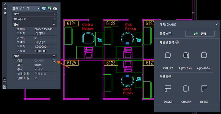

이 스마트 블록 기능은 제안된 유사 블록의 팔레트에서 선택하여 지정된 블록 참조를 대치합니다.
주: AutoCAD LT에서는 블록 교체를 사용할 수 없습니다.
대치할 블록 참조를 선택하면 유사한 블록을 선택할 수 있도록 제안됩니다. 선택한 블록을 도면에서 지정한 다른 블록으로 대치하거나 최근에 삽입되거나 작성된 블록 리스트에서 대치할 수도 있습니다. 대치된 블록 참조는 원래 블록의 축척, 회전 및 속성 값을 유지합니다.
주: 한 번에 여러 블록 정의를 대치하는 것은 지원되지 않습니다.
