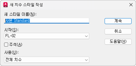

새 치수 스타일을 명명하고 새 치수 스타일을 시작할 스타일을 설정하며 새 스타일을 적용할 치수 스타일을 표시합니다.
DIMSTYLE(명령) 찾기:
다음과 같은 옵션이 표시됩니다.
새 치수 스타일의 이름을 지정합니다.
새 스타일의 기준으로 사용할 스타일을 설정합니다. 새 스타일의 경우 시작하는 특성과 다른 특성만 변경하면 됩니다.
치수 스타일이 주석임을 지정합니다. 주석 객체 및 스타일은 주석 객체가 모형 공간이나 배치에서 표시되는 크기와 축척을 조정하는 데 사용됩니다.
특정 치수 스타일에만 적용할 치수 스타일을 작성합니다. 예를 들어, 지름 치수에만 사용할 STANDARD 치수 스타일 버전을 작성할 수 있습니다.
새 치수 스타일 특성을 정의할 수 있는 새 치수 스타일 대화상자를 표시합니다.
