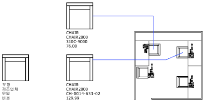

속성이란 블록에 데이터를 부착하는 레이블 또는 태그입니다. 속성에 포함할 수 있는 데이터는 부품 번호, 가격, 주석 및 소유자 이름 등입니다.
다음 그림은 유형, 제조업체, 모델 및 비용의 네 가지 속성을 가진 "의자" 블록을 보여줍니다. 태그는 변수로 설정되었으므로 삽입된 각 블록 참조에 대해 각 인스턴스와 관련된 특정 정보를 추가할 수 있습니다.
도면에서 추출된 속성 정보는 스프레드시트 또는 데이터베이스에서 사용하여 부품 리스트 또는 재료 명세서 등을 생성할 수 있습니다. 각 속성에 각기 다른 태그가 있는 경우, 두 개 이상의 속성을 하나의 블록과 연관시킬 수 있습니다.
