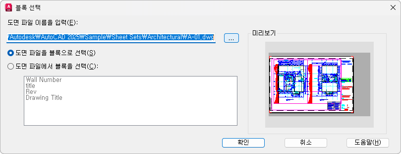

블록 정의의 원본으로 사용될 도면(DWG) 파일의 경로 및 이름 또는 도면 템플릿(DWT) 파일의 이름 및 경로를 지정합니다.
지정된 전체 도면 파일 또는 도면 템플릿 파일을 블록 정의로 사용합니다.
지정된 도면 파일 또는 도면 템플릿 파일에서 선택한 블록 정의를 사용합니다.
단일 블록이 선택되면 미리보기 이미지를 표시합니다.
