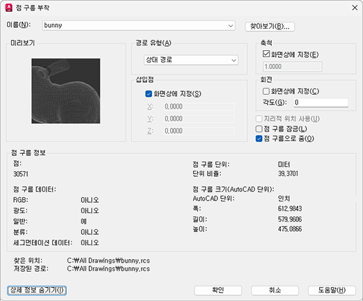

  4. 점 구름 부착 대화상자에서 삽입점, 축척 및 회전에 대한 기본 설정을 지정합니다.
  5. (선택 사항) 부착된 점 구름이 이동되거나 회전되지 않도록 하려면 점 구름 잠금을 선택합니다.
  6. (선택 사항) 크기, 광도, 색상과 같은 점 구름에 대한 추가 정보를 보려면 상세 정보 표시를 클릭합니다.
  7. (선택 사항) 도면 파일 및 점 구름 파일에 동일한 좌표계를 사용한 지리 위치 데이터가 포함된 경우, 지리적 위치 사용 확인란을 클릭하여 도면의 점 구름을 찾습니다.
  8. 확인을 클릭하여 점 구름을 부착합니다.
