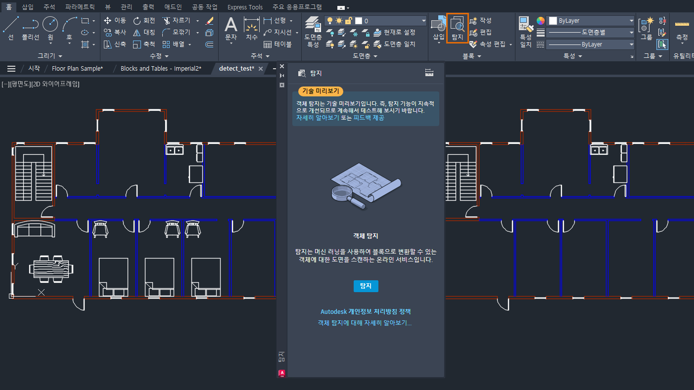

AutoCAD 2025에는 머신 러닝을 사용하여 도면을 스캔하고 블록으로 변환할 수 있는 객체를 식별하는 기술 미리보기가 포함되어 있습니다.

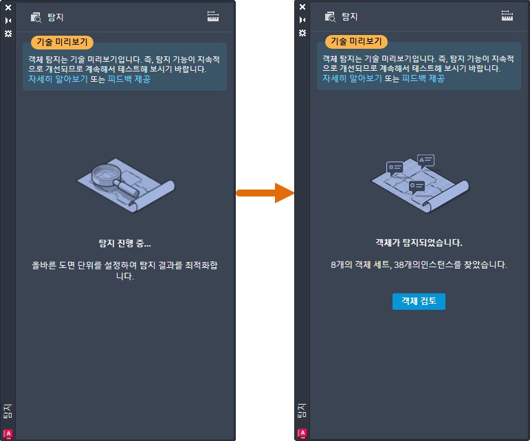

객체 탐지를 시작하면 도면의 형상이 인식을 위해 AutoCAD 머신 러닝 서비스로 전송됩니다. 서비스에서 도면을 분석하면 블록으로 변환할 수 있는 객체가 탐지되는 경우 팔레트에서 이를 알려줍니다. 식별된 인스턴스를 더 검사하고 평가하려면 객체 검토를 클릭합니다.

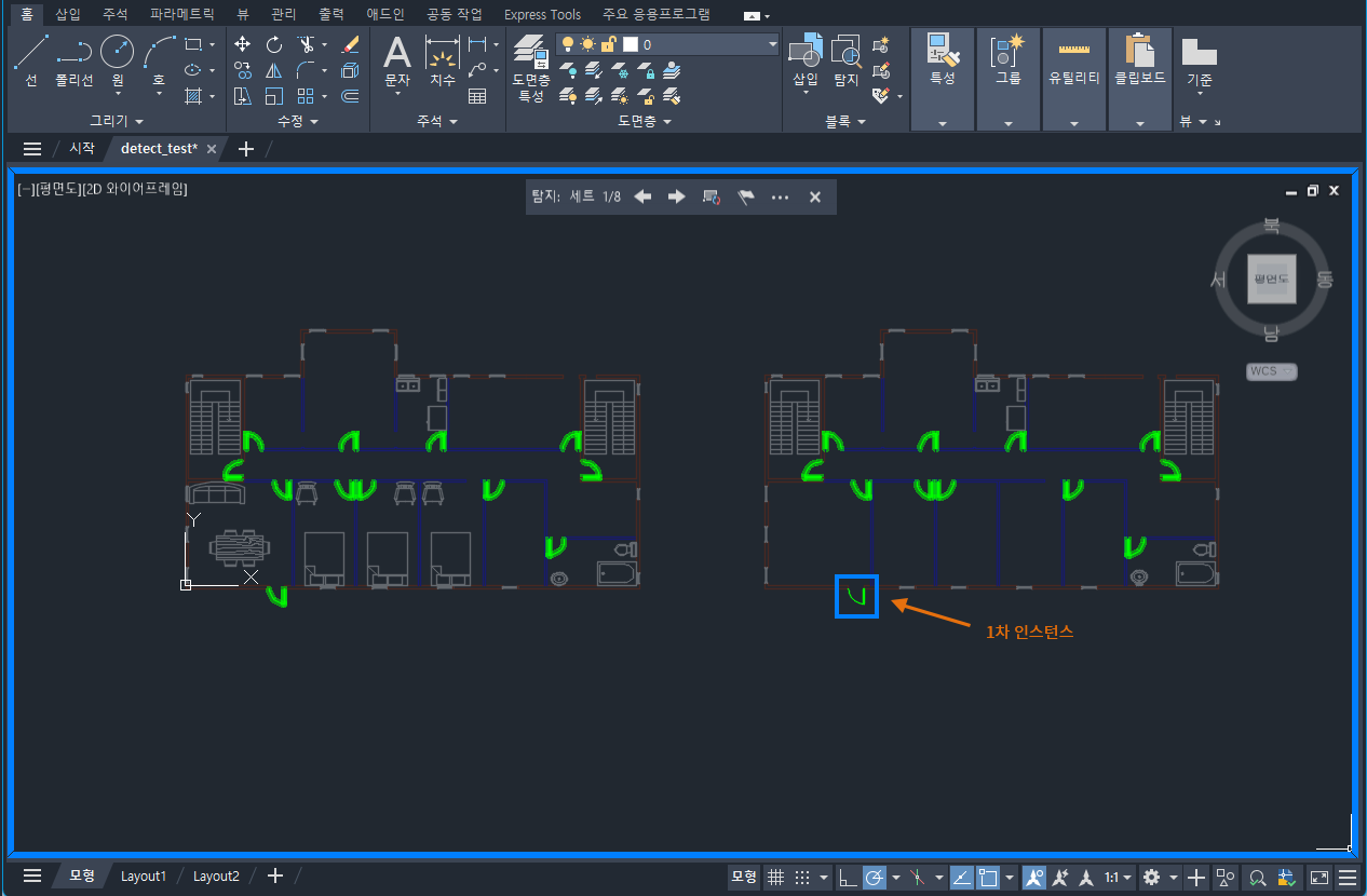

검토 모드에서는 도면 윈도우 맨 위에 탐지 도구막대가 표시됩니다. 이 도구막대에는 탐지 결과를 탐색하고 관리하기 위한 다양한 옵션이 있습니다. 탐지 결과는 유사한 객체 세트로 그룹화됩니다. 세트는 단일 블록의 인스턴스로 변환할 수 있는 탐지된 유사한 객체 그룹을 나타냅니다.
각 세트 내에서 파란색 경계로 외곽선이 그려진 1차 인스턴스는 새 블록으로 변환할 때 블록 정의로 사용됩니다. 또는 기존 블록으로 변환하도록 선택한 경우, 1차 인스턴스를 사용하여 블록의 삽입 축척과 회전을 정의합니다.

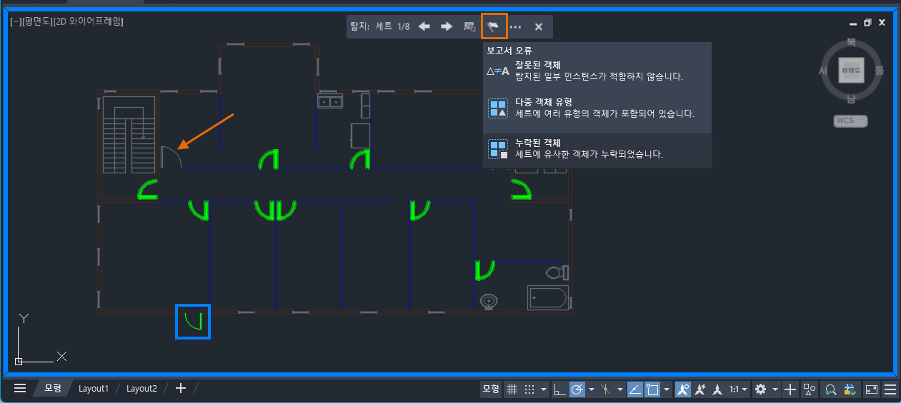

탐지 결과를 검토하는 동안 잘못된 세트 또는 인스턴스가 발생할 수 있습니다. 다음 예에서는 유사한 객체가 탐지되지 않고 세트에 포함되지 않습니다. 탐지 도구막대를 사용하여 이 오류를 보고할 수 있습니다. 오류를 보고함으로써 머신 러닝 서비스의 전반적인 성능과 정확성을 개선하는 데 기여합니다.
