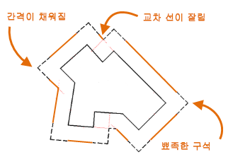

OFFSET을 사용하여 대부분의 기하학적 객체를 간격띄우기합니다. 간격띄우기 거리가 수용할 수 있는 거리보다 길어지면 스플라인과 폴리선은 자동으로 잘립니다.
스플라인과 폴리선을 간격띄우기하면 복잡한 결과가 생성될 수 있습니다.
폴리선 세그먼트는 경우에 따라 잘리거나 삭제될 수도 있고 간격을 메우기 위해 연장될 수도 있습니다.
OFFSETGAPTYPE 시스템 변수는 연장된 구석이 선명하게 유지되는지 아니면 모깎기 또는 모따기되는지를 조정합니다.
