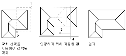

STRETCH를 사용하여 걸침 선택 윈도우 사이 또는 윈도우 내에 놓인 객체의 끝점을 다시 배치할 수 있습니다.
객체를 신축하려면 기준점을 지정한 다음 변위점을 지정합니다.
정밀하게 신축하려면 객체 스냅, 그리드 스냅 및 상대 좌표 입력을 사용합니다.
