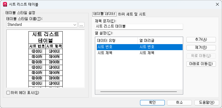

시트 세트의 시트를 나열하는 테이블을 작성합니다.
SHEETSET(명령) 찾기:
이 테이블은 현재 시트 세트의 모든 시트에 추가될 수 있지만, 일반적으로 제목 시트에 추가됩니다.
대화상자에는 두 개의 탭이 있습니다.
다음과 같은 옵션이 표시됩니다.
테이블에 사용될 테이블 스타일을 지정합니다.
현재 선택된 테이블 스타일의 미리보기를 표시합니다.
선택하면 하위 세트의 이름을 표시하여 시트 리스트 테이블을 섹션으로 분할합니다.
테이블 스타일에 대한 옵션을 표시합니다.
