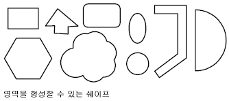

영역은 중심 또는 질량의 중심 등과 같은 물리적 특성이 있는 2D 닫힌 영역입니다. 여러 기존 영역을 단일 복합 영역으로 결합할 수 있습니다.
영역은 다음과 같은 경우에 사용할 수 있습니다.
닫힌 루프를 형성하는 객체로부터 영역을 작성할 수 있습니다. 루프는 영역을 둘러싸는 선, 폴리선, 원, 호, 타원, 타원형 호 및 스플라인의 조합이 될 수 있습니다.

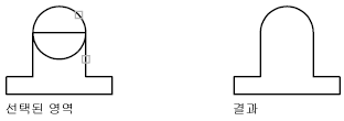

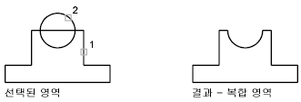

영역을 합하거나, 빼거나, 교차시켜 작성할 수 있습니다.
UNION을 사용하여 결합된 객체:
SUBTRACT를 사용하여 결합된 객체:
