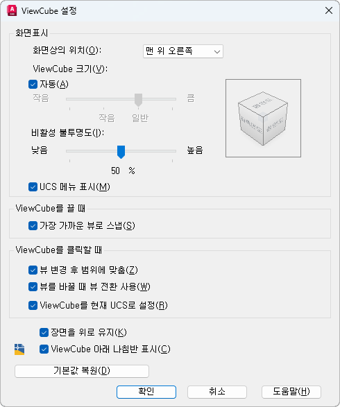

NAVVCUBE(명령) 찾기
다음과 같은 옵션이 표시됩니다.
뷰포트에서 ViewCube가 표시되는 모서리 부분을 나타냅니다.
(NAVVCUBELOCATION 시스템 변수)
ViewCube의 크기를 지정합니다.
(NAVVCUBESIZE 시스템 변수)
ViewCube 도구 크기가 활성 뷰포트의 현재 크기, 활성 배치의 줌 비율 또는 도면 윈도우에 따라 조정되도록 하려면 자동을 선택합니다.
ViewCube가 비활성일 때 불투명을 조정합니다.
(NAVVCUBEOPACITY 시스템 변수)
현재 설정을 기준으로 ViewCube의 실시간 미리보기를 표시합니다.
ViewCube 아래의 UCS 드롭다운 메뉴 표시를 조정합니다.
ViewCube를 끌어 뷰를 변경할 때 가장 가까운 사전 설정 뷰에 맞춰 현재 뷰를 조정할지 여부를 지정합니다.
뷰 변경 후에 모형을 현재 뷰포트에 맞출지 여부를 지정합니다.
뷰 간을 전환할 때 부드럽게 뷰 변환 사용을 조정합니다.
ViewCube가 현재 UCS 또는 WCS를 반사하는지 여부를 조정합니다.
(NAVVCUBEORIENT 시스템 변수)
모형의 관측점을 위아래로 뒤집을 수 있는지 여부를 지정합니다.
ViewCube 도구 아래에 나침반을 표시할지 여부를 조정합니다. 나침반에 표시되는 북쪽 방향은 NORTHDIRECTION 시스템 변수에 의해 정의된 값입니다.
ViewCube 도구의 기본 설정을 적용합니다.
