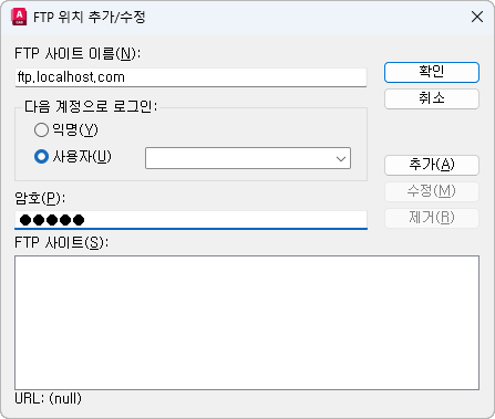

FTP 위치 추가/수정 대화상자에 액세스하려면 표준 파일 선택 대화상자에서 도구
FTP 위치 추가/수정을 선택합니다.
다음과 같은 옵션이 표시됩니다.
FTP 위치의 사이트 이름(예: ftp.autodesk.com)을 지정합니다.
FTP 사이트에 익명으로 로그온할 것인지 특정 사용자 이름으로 로그온할 것인지 여부를 지정합니다.
FTP 사이트에 익명의 사용자로 로그온합니다. FTP 사이트에서 익명 로그온을 허용하지 않는 경우에는 사용자를 선택하고 유효한 사용자 이름을 입력합니다.
지정한 사용자 이름을 사용하여 FTP 사이트에 로그온합니다.
FTP 사이트에 로그온하기 위한 암호를 지정합니다.
표준 파일 선택 대화상자에서 사용할 수 있는 FTP 위치 리스트에 새 FTP 사이트를 추가합니다.
선택한 FTP 사이트를 지정한 사이트 이름, 로그온 이름 및 암호를 사용하도록 수정합니다.
표준 파일 선택 대화상자에서 사용할 수 있는 FTP 위치 리스트에서 선택한 FTP 사이트를 제거합니다.
모든 표준 파일 선택 대화상자의 환경 리스트에서 사용 가능한 FTP 사이트를 나열합니다.
선택한 FTP 사이트의 URL을 표시합니다.
