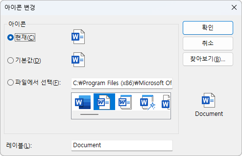

다음과 같은 옵션이 표시됩니다.
포함된 객체 또는 링크된 객체를 나타내는 아이콘을 지정합니다.
현재 선택한 아이콘을 지정합니다.
원본 응용프로그램의 기본 아이콘을 지정합니다.
파일에서 아이콘을 지정합니다(유효한 유형은 EXE, DLL 및 ICO임).
아이콘의 캡션을 지정합니다. 사용자가 다르게 지정하지 않으면 파일 유형이 표시됩니다.
파일에서 아이콘을 선택할 수 있는 찾아보기 대화상자(표준 파일 선택 대화상자)를 표시합니다.
